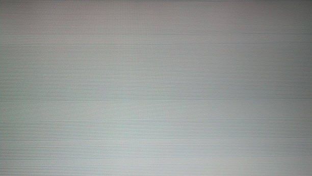

23/4/2012 05:23PM

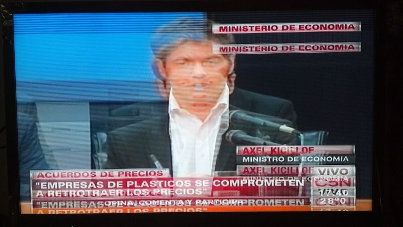

mi TV presenta problemas kon la imagen tiene una linea horizontal y 3/4 de la pantalla hacia abajo se ve la imagen doble y parpadeante y hacia arriba la imagen normal ...ke puede ser este problema?, komo puedo solucionarlo? ke piezas son las del problema para poder konseguirlas ?? se los voy a agradecer ...gracias...
PD: desde ke presento el problema no heintentado hacer ninguna akcion ...solo reinstale es firmware pensando ke seria de ayuda..

podrias subir una imagen con el problema para poder observar el problema y si de casualidad no tienes el manual de servicio te lo paso, sobre tu error si no aparece en el menu de chequeo quizas tu problema lo este dando los capacitores de la fuente pero lo mejor seria que subieras una imagen para corroborarlo .
26/5/2012 05:47PM
Amigos creo que tengo el mismo problema que barios colegas y voy a tratar de subir una foto para que observen al pasar de canal las letras aparecen en varias partes como un tv cuando le sube constante mente una raya verticalpero si alguien ya soluciono la falla por favor comentarla gracias:copien y peguen este lin en la barra de su nabegador para ver la imagen o solo denlen clic
http://www.sendspace.com/file/wg8mr1

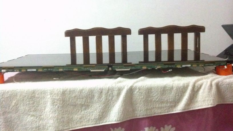

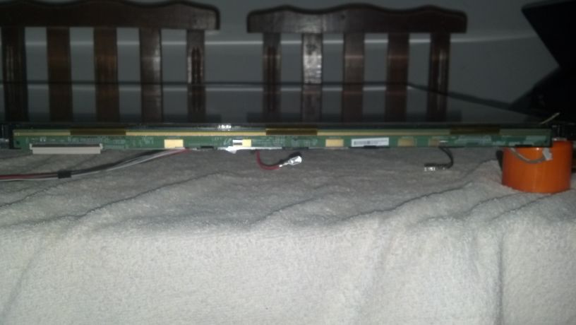

amigos buenas noche, como todos ustedes tambien se me a presentado muchas veces esta falla.. me dedique un dia con un tv de estos y lo logre reparar.. la falla son los condensadores ceramicos que estan en la tcon los que estan ubicados en linea justo debajo de los flexores que unen la pantalla con la tcon... al no saber de que valor son solo me puse a probar uno a uno con una tcon de una pantalla dañada que tenia a mano de otra marca.. busque los que fuesen parecidos del mismo tamaño y fui reemplazando uno a uno y si no habia mejoria montaba el original nuevamente.. hay que dedicarse con estas clases de fallas son muy dificiles. yo me dedique una vez y lo logre espero se animen e intenten solucionar esta falla ya que se presenta demasiado en sony bravia. saludos hermanos
05/10/2013 11:48PM

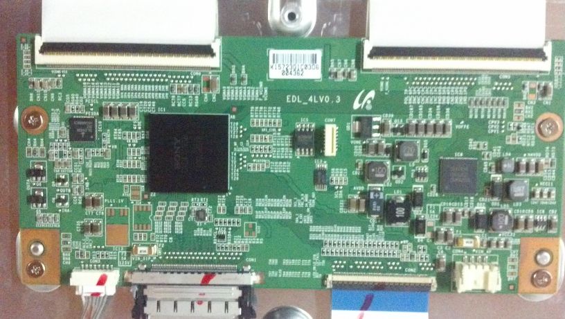

He logrado reparar esta falla en un 97% aproximadamente gracias a la información de un foro. Si alguien esta interesado puede solicitarlo. Saludos.
06/10/2013 12:36AM
Max__Tech escribió:He logrado reparar esta falla en un 97% aproximadamente gracias a la información de un foro. Si alguien esta interesado puede solicitarlo. Saludos.
por supuesto amigo me puede decir como solucionastes este problema

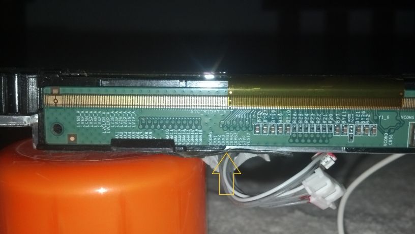

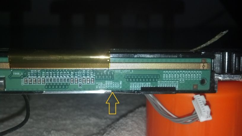

07/10/2013 08:19PM
Prueba lo siguiente: corta las pistas de las señales CKV1, CKV2, CKVB1, CKVB2 y STVP. Las consigues con facilidad en la T-CON. Luego me comentas como te fue.
Yo lo hice y desapareció la falla, solo quedo un pequeño detalle en la parte superior de la pantalla. Por eso le pongo un 97%.
08/10/2013 12:05AM
Max__Tech escribió:Prueba lo siguiente: corta las pistas de las señales CKV1, CKV2, CKVB1, CKVB2 y STVP. Las consigues con facilidad en la T-CON. Luego me comentas como te fue.
ok amigo solo cortando las pistas nada mas???? o hay q hacerle alguna cosa mas de antemano gracias por responder
08/10/2013 10:32PM
Nada mas...

max tienes la pagina que explique como arreglarlo para ver si puedo hacerlo por cuenta propia ya que mandarlo arreglar mejor sale comprarse 1 nuevo por favor almeno al 97% como dices tu atte muchas gracias si responde

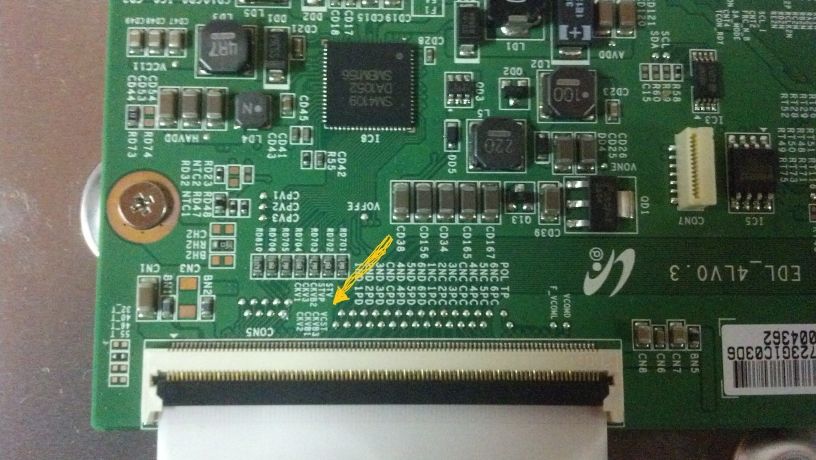

10/10/2013 08:42PM
Adjunto foto
Esta sección se encuentra en la tarjeta T-CON, la que va pegada el panel. Recuerda que esta es una zoná muy delicada del tv. Se requiere un poco de experiencia.
[/url]

amigo si no es molestia podrias poner la imagen del tv para ver como te quedo ese 97% ya q aun no lo hago xq entregue ese tv tal como estaba hace tiempo
13/10/2013 08:17PM
Amigo mi camarita no logra percibir los detalles, te los describo entonces.
Imaginate la imagen perecta, pero en la parte derecha superior se aprecian tres lineas tenues de 10 cm aproximadamente en forma horizontal, y en algún momento que aparezca una imagen con mucho brillo, en la parte superior de la pantalla aparece horizontalmente una línea roja, que desaparece al desaparecer la imagen con mucho brillo.
No se si me expliqué. Disculpa la redundancia.

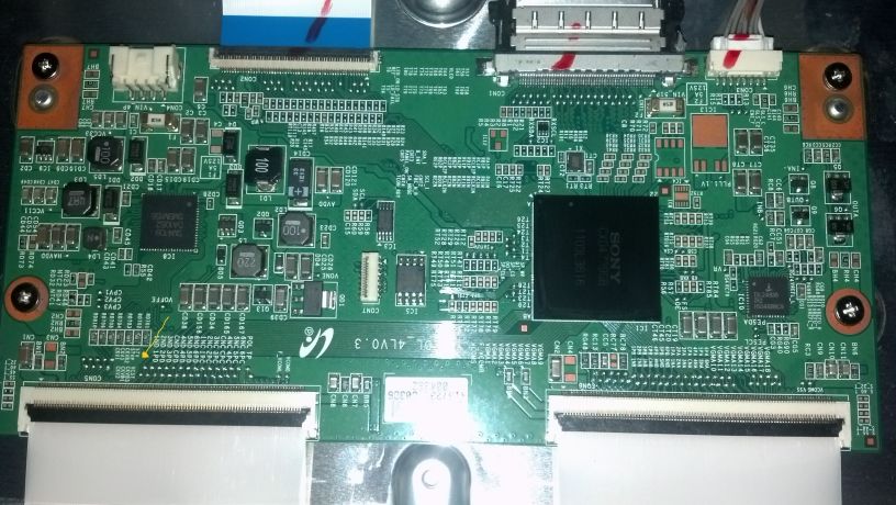

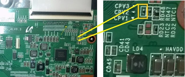

De uno de esos que tienes dime por favor el modelo exacto de la pantalla, para ver si es la misma que la mia. Si así es, te iré indicando paso a paso lo que yo hice y así verificar que estamos hablando de el mismo problema. Recuerda que la solución No es al 100%, yo le pongo un 97% dado que se aprecian detalles mínimos.
Otra cosa que aclaro: esta solución de la falla no consiste en corregir un defecto de fábrica, sino modificar la pantalla, eliminando señales que estan en mal estado. Espero explicarme bien. Saludos.

Es exactamente la misma pantalla, entonces verifica cuanto mide VOFFE (en la T-CON)
15/11/2013 04:45PM
en la noche destapare otro y tomare voltaje.
15/11/2013 09:50PM
Allí mismo es.
15/11/2013 10:51PM
foto donde seria reforma.,amigo voltaje es de ( -10.1 ) volt.
15/11/2013 11:30PM
Allí deben haber -24v sino me equivoco, y el mio tenia -9v aproximadamente. Ese voltaje viene del MAX17121E, que estabilizando ese voltaje la imagen también se estabiliza, pero a los segundos se distorciona de otra forma. En fin el hecho de estabilizar ese voltaje no era la solución, sino estabilizar a los elementos que este alimenta, cosa que nunca logré. Hablo de los que generan las señales STVP y las demás. Estas señales no generan la imagen, pero sí la controlan. En nuestro caso no lo estan haciendo bien porque visualmente tenemos la falla. Entonces eliminandolas deberíamos tener una imagen sin la intervención de estas señales. ¿Cómo lo hacemos? Cortando las pistas que las conducen. Intentalo y comenta. Veo mucha probabilidad de que te irá bien.

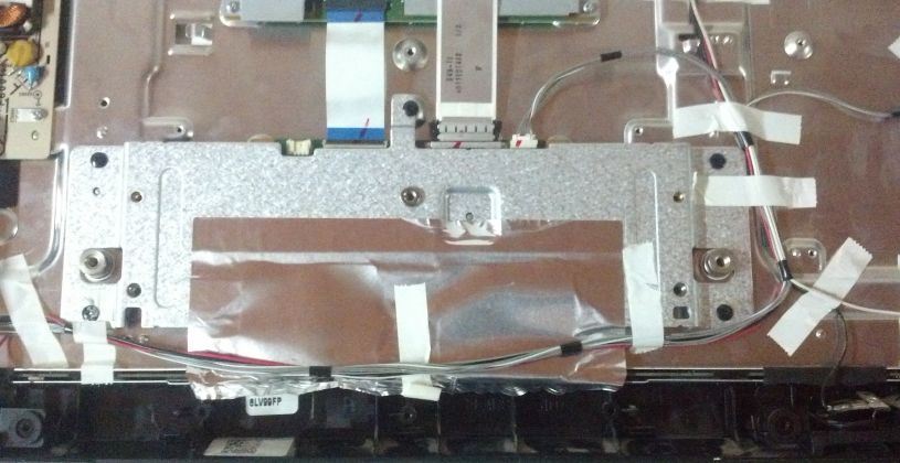

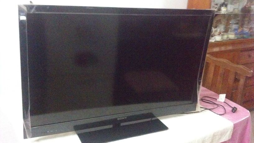

hola amogos de yo reparo comentando la falla de la tv bravia llevaron a mi taller una tv sony bravia modelo kdl-32x301 con la misma falla de sincronia vertical y me dispuse a hacer lo ke publico max-tech y si funciono sin ninguna falla y funcionando todos los puertos de video y al 100% lo recomiendo lo hagan con mucho cuidado ya ke los circuitos estan muy juntos.les mando saludos desde cd. acuña coahuila mexico.ELECTRONICA SCOOBY.
29/11/2013 12:35PM

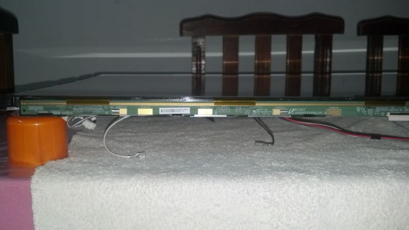

Amigos les comento que realice este precedimiento en el kdl-40bx427 y la pantalla tiene otra referencia pero ubique esos terminales aunque era un poco diferente me arriesgue y si funciono y la falla fue 100% corregida y la imagen se ve perfecta la verdad hiba a subir fotos pero como no le tome fotos antes de hacerle ese procedimiento "gallo" entoces me dio lo mismo ps se ve la imagen como si no se hubiese dañado ...pero si funciona lo probe y sii, a continuacion explico por que dije que era diferente la pantalla y los terminales.
en el kdl expresado anteriormente estan los terminales en una de las flex de la t-com asi
VCOMG
D1
D2
CKV1
CKV2
CKV3
CKVB1
CKVB2
CKVB3
R61
STVP
VCST
ETC
Lo que hice fue cortar CKV1, CKV2, CKV3, CKVB1, CKVB2,CKVB3 y STVP y ya tuve mucho cuidado en no cortar R61 y las pistas q estan a los lados medí continuidad y despues de corroborar lo que debi y no debi cortar encendi el tv y sii fue una exitosa correcion ..estoy contento por lo menos a mi me funciono espero a utds le sirva esta informacion se cuida y gracias a todos fue de muy buena ayuda y ya es una realidad que eso funciona al menos para la mayoria que presentan esta falla. good bye colegas

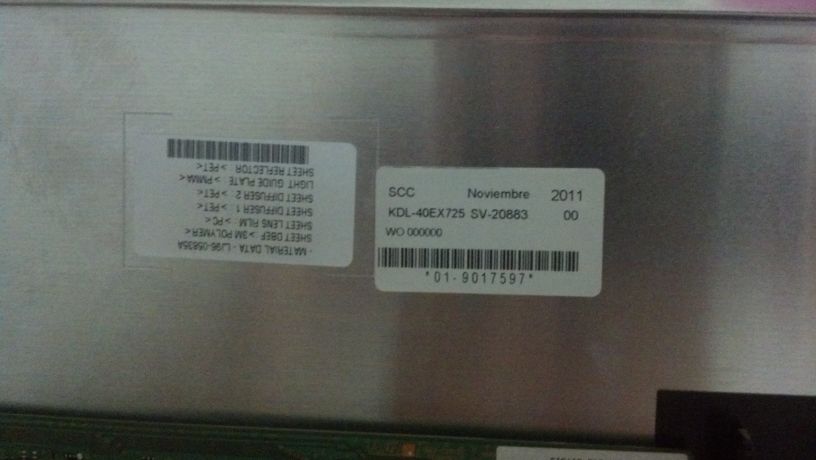

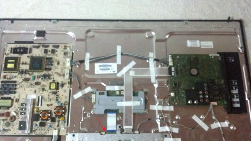

hola amigos, que dedicación a este tema, estoy con algo parecido, en un BRAVIA KDL40EX725 subo la foto a ver que les parece, me da cuiki pero si me dicen que puede funcionar... leí todo y nunca se rompió ninguno...
desde ya muchas gracias por su colaboración
tobiastv 2951

Buenas tardes amigos nuevamente aca subiendo lo que prometi aca dejo una imagen con tres tipos de fallas por que no encontre una imagen que tuviera la misma falla que presento el tv que repare pero les voy a explicar; el tv presentaba desde la mitad de la pantalla como esta en la imagen 3 la fallla, tenia la apariencia de tres fantasmas cada una como d 10 centimetros como repitiendose una por encima de otra asi como la imagen 1 y cada fantasma era en un color diferente una azul otra roja y otra verde o sea los tres colores de los pixeles asi como muestras la imagen 2.
y en fin eran esas tres fallas en una sola de la pantalla que repare y quedo despues del procedimiento en las siguientes imagenes q voy a subir....

Hola, ayer me llegó un tv klv-32bx300 con este problema e hice el corte de pistas que indica Max_Tech y quedó andando. No 100% bien, pero más que aceptable. Quedo una linea azul que va y viene dependiendo de la imagen ubicada a unos 10 cm del borde superior de la pantalla y si uno mira de cerca, tiene pequeñas lineas horizontales muy suaves cada dos o tres mm en toda la pantalla. Este último detalle no se aprecia a más de un metro. Dado que el dueño del TV ya estaba decidido a tirarlo, quedó más que satisfecho. Saludos y gracias Max_Tech por tu aporte.
(seleccionar las imágenes y abrirlas en una pestaña aparte para poder verlas enteras)

Hola amigos de yoreparo.com
Quiero comentarles mi problema, muy similar al que ustedes enumeraron aca arriba...
Poseo un televisor Sony Bravia KDL 40EX725... Comprado hace aproximadamente 19 meses... En el día de ayer se comenzó a ver de la siguiente manera:
Investigué un poco en internet, ya que me pareció algo extraño, puesto que es un televisor que nunca fue maltratado, siempre bien cuidado, y por el tiempo de uso que tiene me pareció ilógico que empiece a fallar... Lamentablemente por lo que leí es un problema con los displays Sony, puesto que muchos vinieron defectuosos... Nunca más voy a volver a comprar un televisor de esta marca...
La solución que acá expone el amigo Max__Tech me pareció muy interesante, y antes que tirar el televisor y comprar uno nuevo, procedí a desarmarlo para ver si podía encontrar estas pistas a cortar...
Mi idea es tratar de documentarles paso a paso lo que hice de tal manera que a otro pueda servirle si es que tiene el mismo problema que yo. Quiero comentarles que no soy técnico, pero tengo algunos conocimientos de electrónica, puesto que estudie Ingeniería en Informática, así que les pido disculpas si hago alguna pregunta muy obvia.
Este es mi televisor:
Acá pueden observar la etiqueta de mi televisor:
Este conjunto de placa es lo que me encontré al retirar la carcasa posterior del televisor, en rojo deje señalado donde a mi entender esta ubicada la placa T-CON, tapada por una chapa de metal:
Acá se puede observar mas cerca la chapa de metal:
Y luego al sacarla la placa T-CON:
En dicha placa, encontré las pistas que señalaba Max__Tech, se las dejo señaladas en amarillo:
Al mismo tiempo encontré las mismas pistas en dos placa que se encuentra en la parte inferior del televisor. Acá les dejo una foto de mi tele acostado, visto desde el angulo inferior:
En la placa de la derecha encontré esto, dejo señalizadas las pistas:
Y en la de la izquierda lo siguiente, también dejo señalizadas las pistas:
Mi duda es, debo cortar las pistas en la placa T-CON, o en las placas inferiores del televisor?. Y dado el caso que tenga que cortar dichas pistas en la placa inferior, debería cortarlas en las dos placas, o sólo en una?...
Por lo que veo mi televisor es parecido al modelo de andersiderol111 (KDL 40BX427), por lo tanto creo que debería cortar las pistas que el indicó: CKV1, CKV2, CKV3, CKVB1, CKVB2,CKVB3 y STVP, las cuales aparecen en mi modelo...
Muchas gracias amigos!!!!

Hola amigos del foro, quiero comentarles como va mi problema...
Para evitar cortar las pistas y probar si se solucionaba mi problema, lo que hice fue cubrir con pequeños pedazos de cinta los contactos del flex, pertenecientes a CKV1, CKV2, CKV3, CKVB1, CKVB2, CKVB3 y STVP (medí continuidad para verificar que estén bien aislados). Como resultado mi tele se vió así:
Luego probé ir aislando uno por uno estos contactos, y aún así no tuve suerte, en ningún momento se corrigió la imágen doble... Por esto es que sospecho que el problema no esta en el display.
Seguí investigando por internet y me di con esta publicación: http://memit.com/12772_double-image-horizontal-stripes-sony-bravia-kdl46v4100-agoraquest
Lo que esta explicado ahí es acerca de un problema en un televisor bravia KDL-46V4100, que presentaba, entre otras fallas, doble imágen como el mío...
Lo que proponen como solución es ir tocando con la punta del dedo la "Placa T-Con", siempre con mucho cuidado. Presionar las resistencias mas chicas (los que son de menor voltaje), teniendo el televisor prendido, y cuando se note alguna mejoría, agarrar un lápiz y remarcar el componente que se tocó. Como el grafito es conductor y tiene cierta resistencia tiende a comportarse como el componente entonces así se solucionó el problema (supongo que de forma temporaria, hasta poder reemplazar el componente)...
Me senté a ponerlo en práctica, y me dí con una sorpresa!... Encontré que tocando una resistencia el desfasaje que era de 10 cm, se reducía a 2 cm y se veía mucho mejor!... Les dejo una foto con el componente al cual lo remarqué con un lápiz:
Aún la falla no se corrigió, pero el tele quedo "Usable"... La solución definitiva a mi entender sería cambiar la placa T-Con... Si encuentro alguna forma de arreglar la placa lo voy a estar comentando...
Muchas gracias!!!
15/2/2014 08:14PM
hola amigos del foro, espero esten bien y como estaba leyendo sus aportes encuanto a esta falla, pues me llego un sony KDL-40BX427 con una falla algo estraña y queria dejarsela a su criterio por si alguien le ha tocado en estos modelos. o sera q se puede reparar con la solucion q da el compañero max? si alguien sabe algo estare atento a sus aportes. y agradezco su ayuda.
dejo unas imajenes de la falla.
